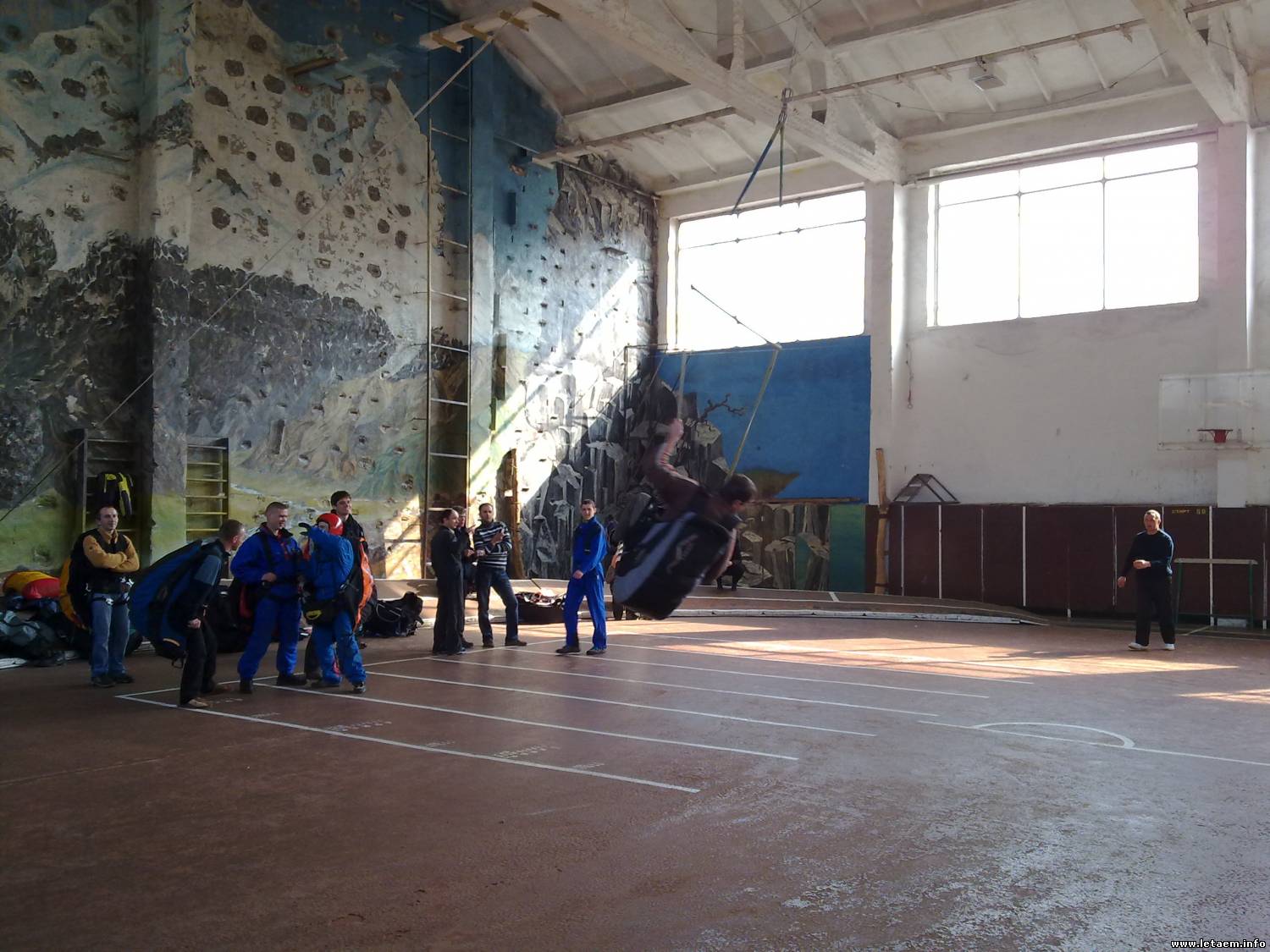

    DenisДата: Четверг, 17/Марта/2011, 22:44 | Сообщение # 9
    Сообщений: 30
    был на выходных в Хмельницком на тренинге по выбросу запаски, очень полезная вещь!!!

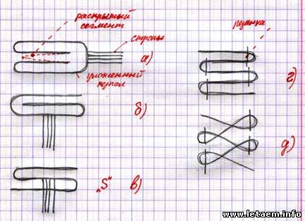

    boreiДата: Пятница, 18/Марта/2011, 19:34 | Сообщение # 12
    Группа: Удаленные
    Всем спасибо за отклик. Запаску переукладываю только сам. Из всего увиденного обнаружил три вида сворачивания купола а), б), в), Что надежней? Ваше мнение. Стропы в жгуте укладываю змейкой г). Вариант д), я думаю чреват перехлестом. Denis, хорошие фоты. Согласен с dru, нужно и нам "потарзанить". Видел ролик, там в спортзале спускались по наклонно натянутому тросу на блоке и отрабатывали броски.

    DenisДата: Пятница, 18/Марта/2011, 21:08 | Сообщение # 15
    Сообщений: 30
    да по принципу маятника все построено, но еще и закручивают в разные стороны во время раскачки ... многие были удивлены что не смогли даже расчековаться не то что бросить!!! ПОЛЕЗНЫЙ ТРЕНИНГ!!!
