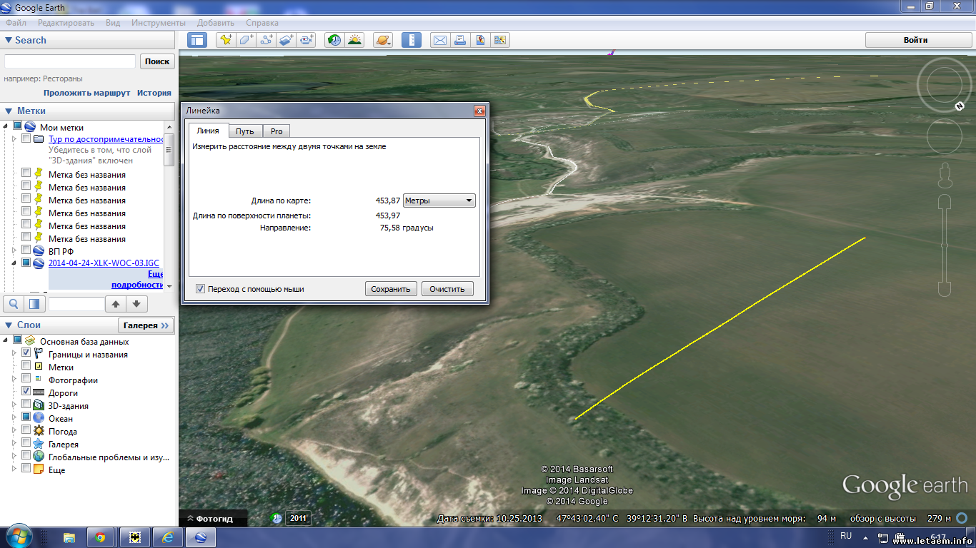

    некотрые факты о возможности появления козоблядского ротора
    1. Лесполоса посажена вдоль клетки поля  зигзагом. От дальней лесополосы до места падения 450 м от ближней части 280 м.
    2. Поле имеет форму пупыря со значительным перепадом высоты, т.е подъем ощутим физически. Андрей приземлился в верхней части пупыря. На видео это видно как выпуклую линию горизонта.
    3. Поле распахано, под крупную гребенку, идти проблематично препятствие ощутимое было для меня, для движения воздуха тоже.
    Перед посадкой Андрей на балансировочной смещался спиной вперед, причем здесь зажатые клеванты не ясно.
    Прикрепления: 4745868.png (1.26 Mb)
