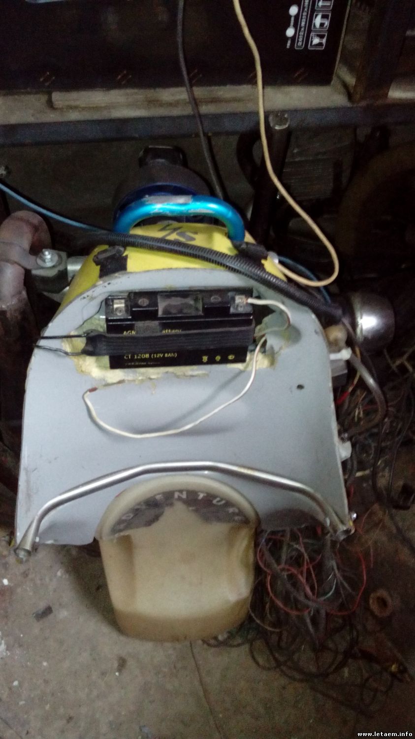

    iyraДата: Воскресенье, 11/Января/2015, 13:55 | Сообщение # 1
    Прикрепления: 2991174.jpg (130.2 Kb) · 2665235.jpg (138.2 Kb) · 3157176.jpg (118.5 Kb) · 8944190.jpg (101.0 Kb) · 8870856.jpg (122.5 Kb)

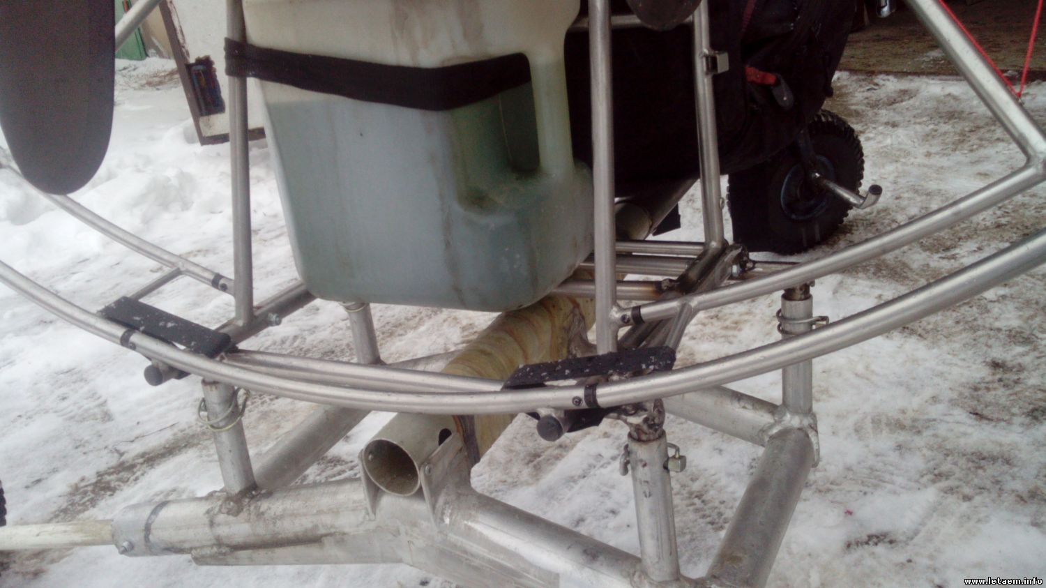

    graverДата: Понедельник, 12/Января/2015, 08:40 | Сообщение # 4
    Сообщений: 60
    Юра, как продуманы детали! И зеркало - прямой индикатор подъема крыла - ПИПКа... smile Заинтриговал винт:
    Поясни - это же не стандартный? А как изготовлен? Узел под баком сталь или алюминий? И для чего обмотка какая-то?

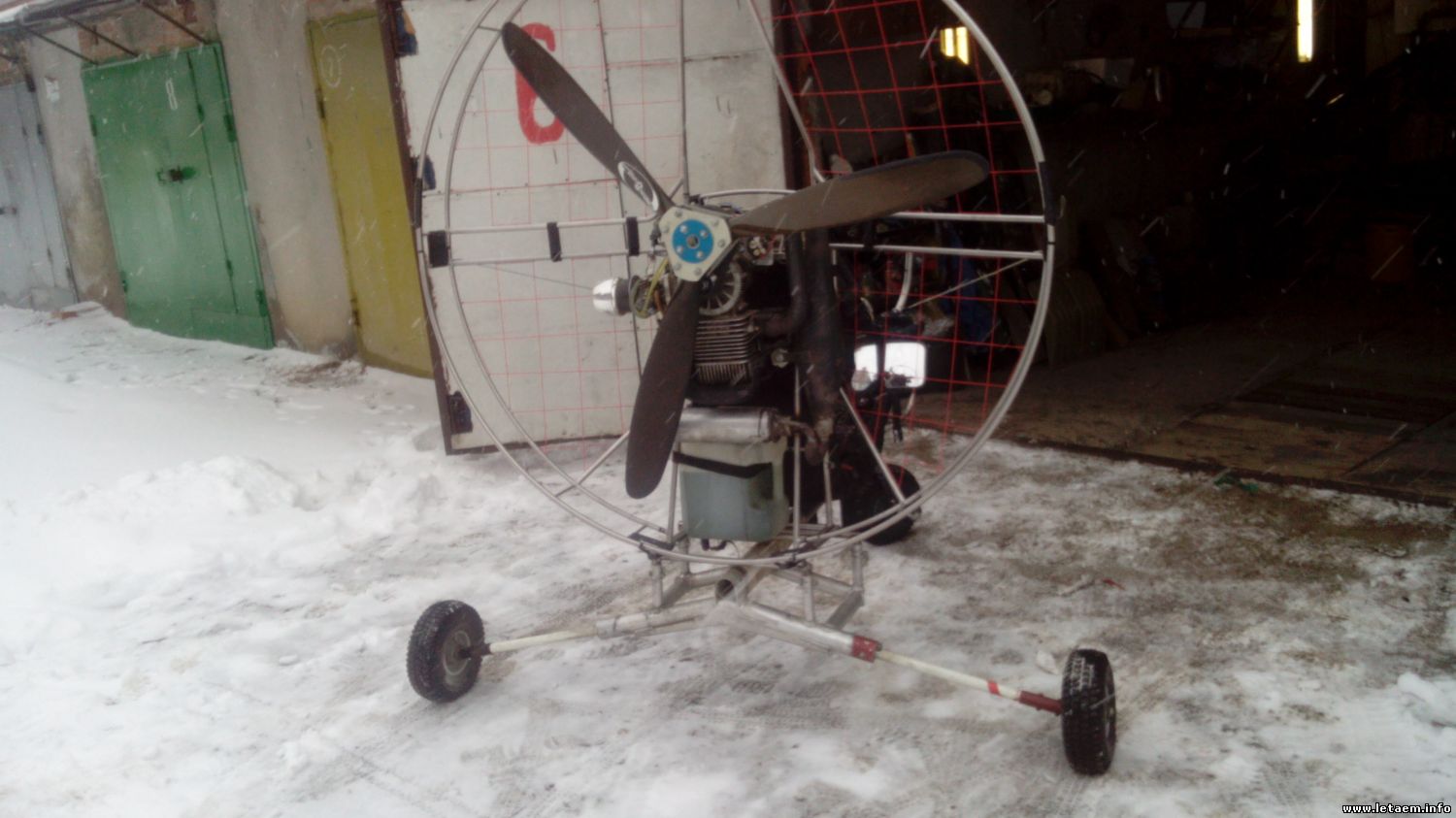

    iyraДата: Понедельник, 12/Января/2015, 10:30 | Сообщение # 5
    graver, Привет. Все очень просто у меня была вот такая установка на которой я иногда летал
    Прикрепления: 3497718.jpg (113.5 Kb) · 6409021.jpg (142.5 Kb) · 7870742.jpg (169.0 Kb)
    iyraДата: Понедельник, 12/Января/2015, 10:44 | Сообщение # 6
    после падения некоторых товарищей ограждению пришел каюк, найти не смог а товарищ Пудов прекратил их делать, пришлось покупать новую и переставлять на нее мотор новая рама мне обошлась 22500 рублей без бака не хватило денег а дальше просто подогнал под телегу установку предварительно снял обрешетку с телеги вот как то так
    Прикрепления: 2076737.jpg (34.5 Kb) · 6521677.jpg (118.5 Kb)

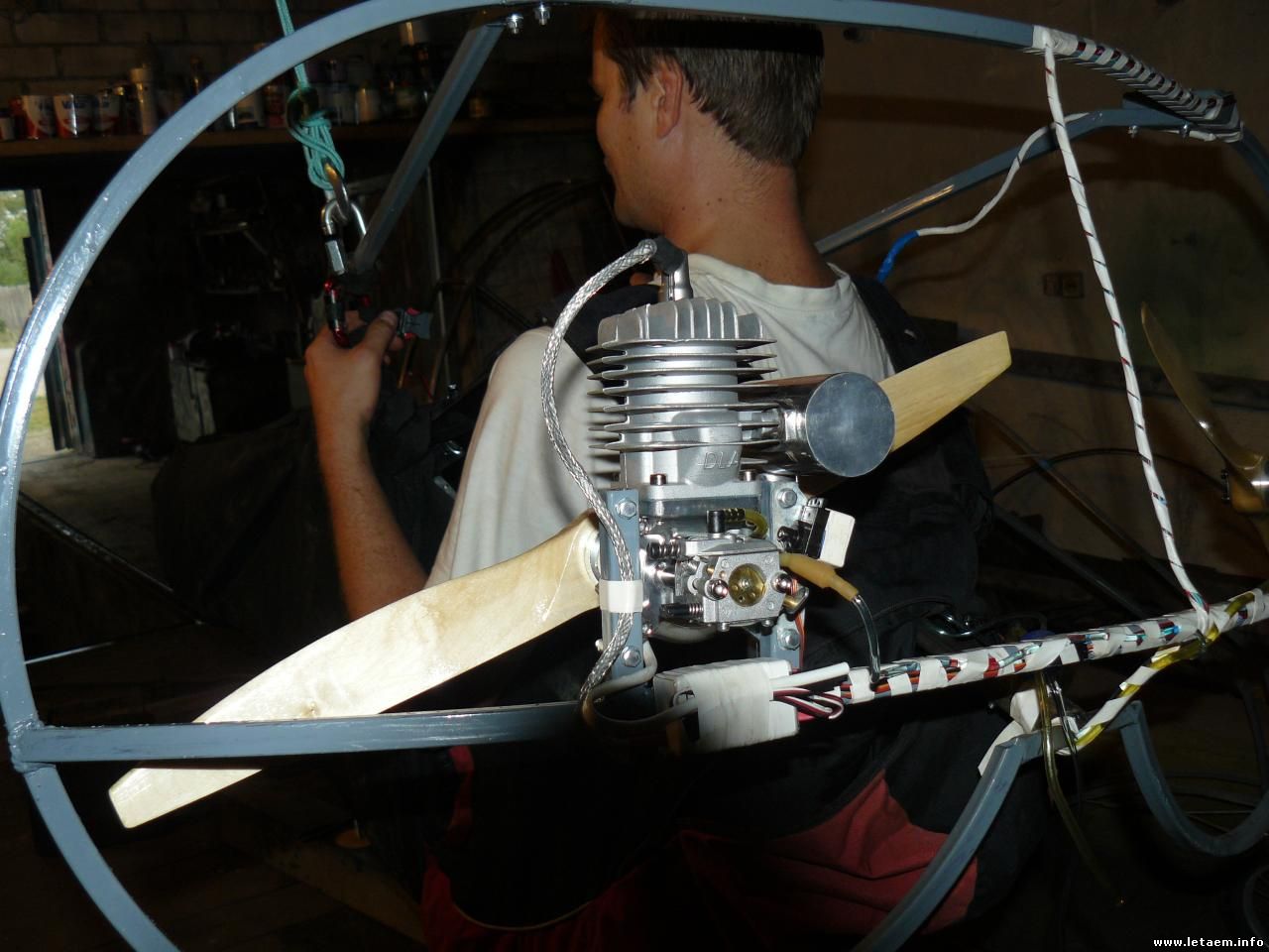

    Bond61Дата: Понедельник, 12/Января/2015, 20:40 | Сообщение # 7
    К слову о моторах...
    Ехали с Борей и Андреем (Ил-76) с Чегема и и по дороге размышляли о том чтобы
    пристроить к подвеске пару авиамодельных мощных моторов, на тот случай, когда сидишь на
    склоне а штиль, а потоки вот они и кучёвка шикарная растёт. Метров бы хотя бы 200-300
    набрать и всё случиться... Вчера лазил по просторам ПП.РУ и обомлел, люди это уже сделали,
    опробовали и причём ещё в 11м году...
    Вот видео полёта:
    А вот полная тема кому интересно:
    https://paraplan.ru/forum/topic/87661
    Прикрепления: 0700118.jpg (457.5 Kb) · 6320890.jpg (151.6 Kb) · 3461874.jpg (120.4 Kb)
    BorisДата: Вторник, 13/Января/2015, 12:43 | Сообщение # 8
    пока мы мечтали люди уже давно это сделали а вы говорили что не получится
    Добавлено (13/Январь/2015, 12:43)
    не вижу никакой защиты от винтов
    Max7777777Дата: Вторник, 13/Января/2015, 15:04 | Сообщение # 9
    Этот вариант я рассматривал еще в 2011 году. Есть конечно свои плюсы по сравнению с обычным парамотором.
        Во первых очень большой плюс - это то что этот двигатель интегрирован в обычную подвеску.
    Второй плюс - это малый вес. Хотя вес не так уж и отличается от обычного двигателя. Вот например - Racket 120
    http://www.skyrunner.ru/product.php?idp=96 вес - 10 кг, если снять с него выпускную систему, впускную банку, стартер, обгонную муфту, то вес будет
    килограммов 6-7. Два авиамодельных движка весят почти 3 кг. Разница в 3 кг не существенна. Так чтоесли и делать что-то из бензиновых движков, то лучше все-таки попробовать какой-нибудь Top-80 Интегрировать в подвеску, будет установка не 8 кг весить, а 12 кг, например, но зато она будет намного компактнее.
    Теперь минусы:
    Как ее запускать?
    Стартера нет - нужен специальный человек - "запускающий")))) Один уже не полетаешь. Вопрос как ее глушить тоже меня интересует. В воздухе запустить повторно - тоже проблема, а это немаловажный момент.
    Если улетел с ней на маршрут и сел в ебенях дикой местности - как ее переть домой. С рюкзаком и с такой дурой в автобус и в поезд могут не пустить, да и в машину не каждый посадит. То есть летаем с возвращением.
    Старт только с горки, с ровного мощности не хватит. т.е надо тащиться на горку, в то время как на обычном парамоторе достаточно любой ровной площадки.
    Штука очень габаритная, будет по любому возникать разворачивающий момент из за не отрегулированных моторов, да и твист на ней можно получить шикарный, а вот раскрутиться он или нет - это еще вопрос...
    Короче, проанализировав все эти факторы, я понял, что лучше я буду точно также парить в потоках на обычном парамоторе, чем на этом чуде. Пусть у него неудобная подвеска и большой вес, но зато у него есть стартер, человеческая
    ручка газа, возможность быстро его заглушить и надежность.
    Если и строить легкий бензиновый мотор для парения в потоках то на базе Top-80 или Raket 120. а не на авиамодельных движках. Я думаю, что авиамодельные движки были взяты скорее из-за их дешевезны
