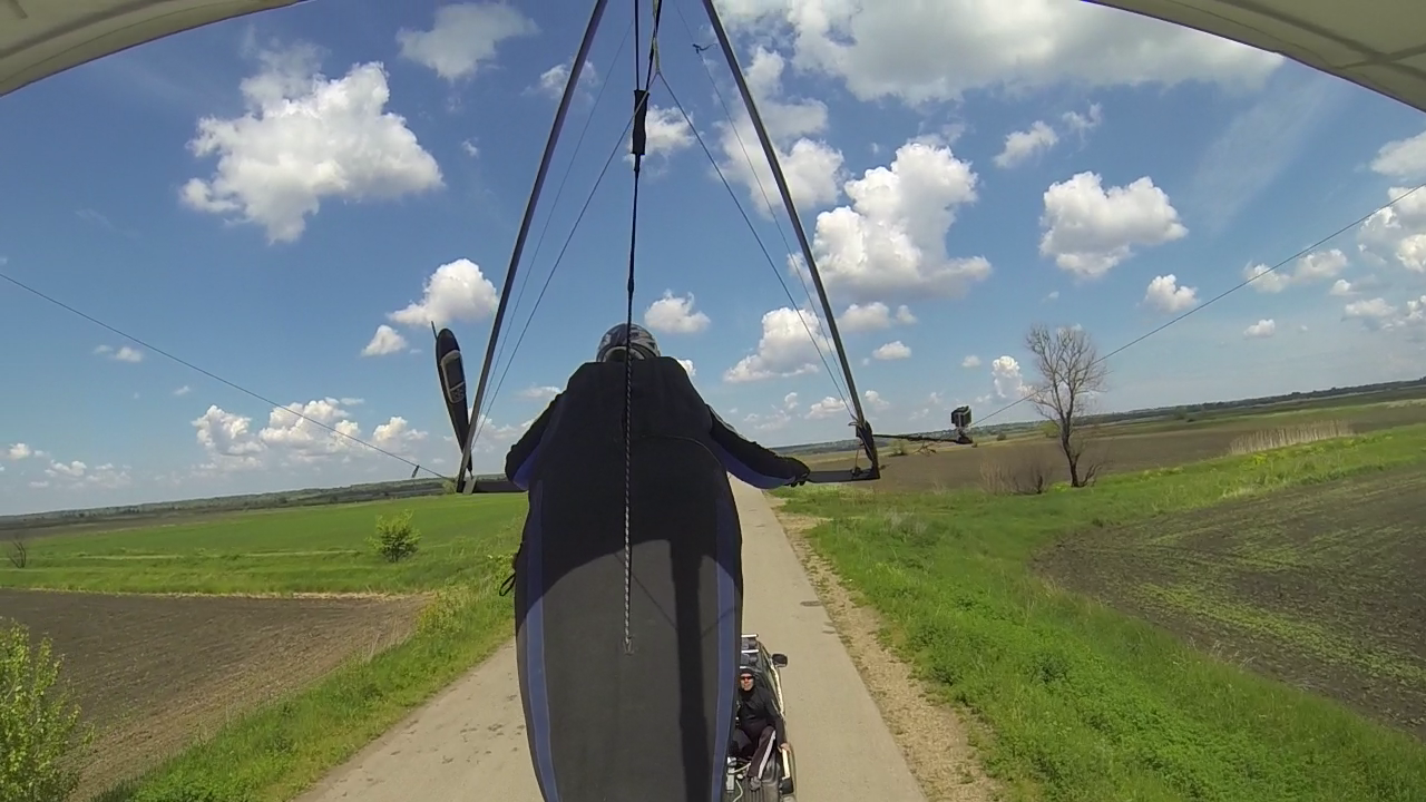

    AndrewДата: Среда, 13/Мая/2015, 13:51 | Сообщение # 204
    Привет Леха! )))
    Не очень понятен вопрос...
    Если все делать правильно, то полет - веселое приключение, а не трэшш... )
    В этом конкретном полете убегал от грозы с молниями и градом (камеры сдохли к тому моменту, между Майкопом и Белореченском), благо аппаратик легко позволяет гонять его на скоростях более 100кмч... Можно было бы долететь до старта, но две бессонные ночи перед полетом и 4 часа в воздухе сделали свое черное дело... ))) В полете не утерпел и в мыслях попросив прощения окропил Белореченск "святой водичкой"... ))))))
    Всегда держу наготове тормозной парашют для возможной посадки на ограниченную территорию...
    Что касается затяжки... Скороподъемность 5-6мс (Комбаты медленнее тянуться 2-3мс - особенности аппаратов)... Все норм... За день за моего полета на затяжке разложили дельт установив неправильный угол крыла на машине, дельт сняло лишив пилота возможности отцепиться от авто и пошамкало о асфальт, пилот цел и очень расстроен...

    Михаил из Анапы, новенький Комбат ГТ, причины две+один: так как на авто отсутствует датчик воздушной скорости, то для гарантированного отстрела дельты разгоняются по спидометру до 70кмч (причина "один"), пилот установил угол атаки завышенным и при 70кмч дельт стало снимать с авто (причина раз), у пилота был только один шанс нажать кнопку отстрела, но так как давиче Жора ее сломал, то простой удар ладонью по ней не привел к срабатыванию, нужно было вдавить пальчиком в углубление (причина два)... Ну и прицепленный за носовой узел дельт стало колбасить об асфальт... трубы парус в хлам... пилот цел...
    Есть видео, возможно покажут избранным, будут ли афишировать - не знаю, выводы сделаны... атол эксплуатируют только в Краснодаре...
